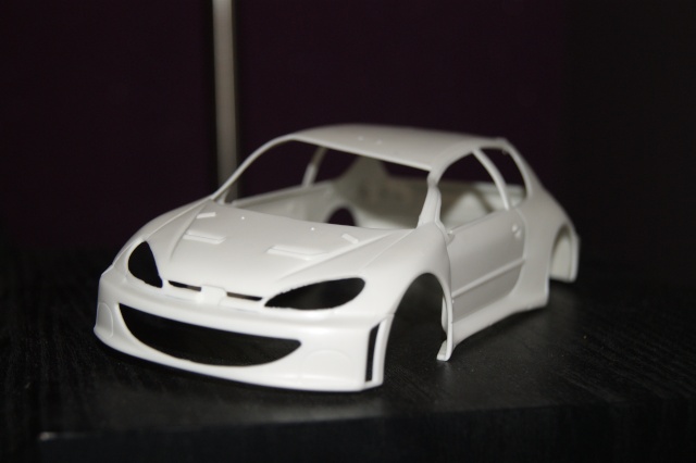

Jai oublier de regarder la boite de la 206 et surprise dedans...
MessageSujet: Re: Mon stock a moi aussi lol   Jeu 3 Jan - 17:04
pour tes vitres tu ponces 600/800/1000/1200 a l"eau puis pate dentifrice+ papier essuie tout +beaucoup d'huile de coude puis polish +chiffon propre et doux avec beaucoup d'huile de coude et voila j'en ai deja reparé de cette facon ,mais y a du taf,sinon feuille de rodhoîd transparente ou boite de croissant ou pain choco du supermarket!!
pour la calibra ben tu rapproche au max les piéces qui sont cassée et tu colle a l'extra thin verte tam et ca tien c'est comme ça que je recolle mes carros top choppé ou sectionnées et avec du soin et de la patience y a pas de trace Twisted Evil Twisted Evil par contre faut un tit renfort carte plastique derriere obligé,pareil la cp collée avec le même produitcar celui ci par raport a la colle fond la sur face du plastique et cela permet une bien meilleur tenue,j'en ai fait l'experience en saccant sur les carros de mes sedan pour voir si ca resistait!!
et pour le 206 eau tres chaude par petit trempage et beaucoup de patience ,ou tu place ton vitrage en place l'orsque tu as bien chauffé ta carro sous l'eau trés chaude et pas bouillante quand même ,mais attention tiens le tout sans rien faire vriller sinon tu auras une carro vrillée!!
