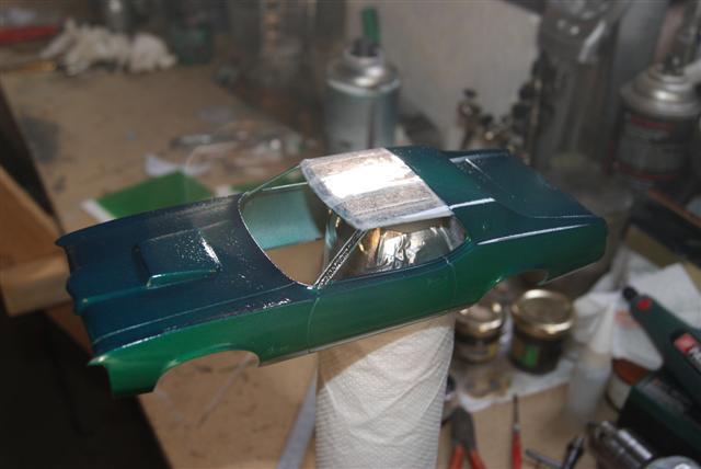

Salut de l'australien. Je vous poste un exemple de ratrapage pour peinture. Première étape,décapage compler de la carosserie,
pour cela moi j'ais fait trempé celci pendant 1 heure 30 dans du liquide synthétique pour frein.Deuxième étape toute la brossée,
a la brosse a dents. Troisième étape passée et brossée a l'eau froide. Et pour finir toute la dégraisser, pour moi je la dégraisse
a l'alcool que je prend en pharmacie. Pour les photos de l'exemple je vous les postes en deux foies.
Peinture plantée après avoir mis le mauvais verni. Peintu10
Peinture plantée après avoir mis le mauvais verni. Peintu11
Peinture plantée après avoir mis le mauvais verni. Peintu12
Peinture plantée après avoir mis le mauvais verni. Peintu13
Peinture plantée après avoir mis le mauvais verni. Peintu14
Pour la suite dans un instant.

Me revoici pour la suite de mon décapage.
Peinture plantée après avoir mis le mauvais verni. Nettoy10
Peinture plantée après avoir mis le mauvais verni. Nettoy11
Peinture plantée après avoir mis le mauvais verni. Nettoy12
Voila en espérant que ceci vous serve le plus tard possible.
Avec les amitiés de l'australien.
