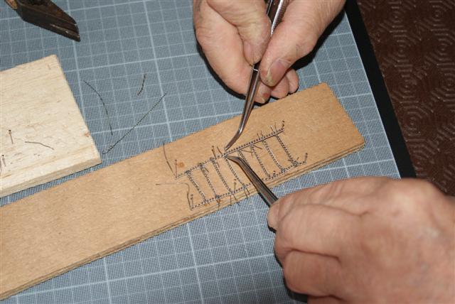

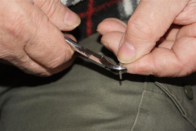

Salut bon c'est parti pour les explications.
Première étape : Trouver une chaîne correspondant à l'échelle.
Dans mon cas, j'ai acheté un collier dont la chaîne est assez fine pour se rapprocher du 1/43.
Deuxième étape : Circonférence du pneu.
Mesurer la circonférence du pneu avec une longueur de fil face extérieure.
(ou mesurer le diamètre du pneu et calculer par la formule Circonférence = Diamètre x pi)
Reporter cette longueur de fil pour avoir la même longueur de chaîne tout en comptant le nombre de maillons.
Ici : Longueur de fil pour moi 7,5 cm = 75 mm correspondant à 46 maillons pour la face extérieure.
Pour la face intérieure, je supprime un maillon soit 45 maillons de façon à obtenir une bonne tension de l'ensemble par l'intérieur.
Troisième étape : Nombre de morceaux de chaîne pour mettre sur le travers.
Mesurer l'espace entre la face extérieure du pneu et la face intérieur du train double.
Pour moi elle est de 1,3 cm = 13 mm correspondant à 7 maillons.
Quatrième étape : Raccordements.
Faire tout les crochets pour raccorder les deux chaines de circonférence ainsi que les 9 morceaux du travers.
Prêt pour l'assemblage final.
Et voici en espérant que cela vous convienne. Salut de l'australien avec ses amitiés à plus+++++
