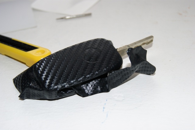

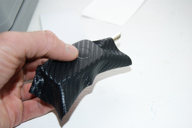

Alors petit tuto pour vous montrer comment wrapper un support...voiture ou autre element
La j'utilise une clef
Avant tout nettoyer son support a l'eau savonneuse et ensuite au degraissant
Prendre la dimension de son film et garder de la marge biensur pour pouvoir l'etirer (a la pose) et separer le film de son papier de protection collante
Ensuite le chauffer au decapeur thermique histoire quil soi plus souple et pour pouvoir bien le tendre sur la piece
On le pose sur le support
Pour pouvoir lui faire prendre la forme des arrondi ou autre bien chauffer le film (pas trop non plus sinon vous le déteriorer) et une fois chauffer bien le tendre et echapper lair dessous...
Couper le surplus une fois que vous l'avez bien appliquer
Et voici le resultat une fois terminer...
Jespere avoir bien expliquer, mais bon vous taper wrapping ou covering sur youtube vous trouver plein de bonne video voila voila
