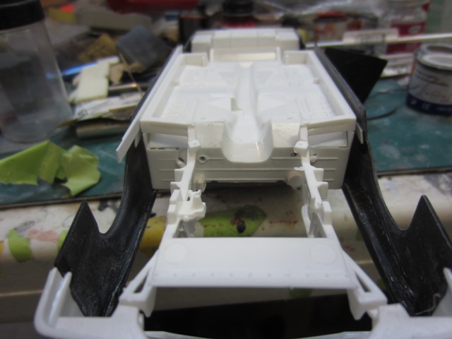

Bon, j'ai bossé sur la Monte Carlo aujourd'hui, d'abord sur la carrosserie, elle était un peu juste sur le châssis, j'ai amélioré la situation en "élargissant" les bas de carrosserie, bien simplement en coupant les deux bas de carrosserie, et en les recollant plus droit. Comment j'ai fait?
D'abord ont coupe,
1985 Monte Carlo LMS (Late Model Sportsman) SHOP REPORT - Page 2 003-vi
Et voilà, et avec l'aide d'une languette de plastique (Evergreen) qui va renforcer par l’arrière le nouveau point d'appuis.
1985 Monte Carlo LMS (Late Model Sportsman) SHOP REPORT - Page 2 005-vi
1985 Monte Carlo LMS (Late Model Sportsman) SHOP REPORT - Page 2 006-vi
1985 Monte Carlo LMS (Late Model Sportsman) SHOP REPORT - Page 2 007-vi
Un fois le bas de carrosserie ré-installé en place on vois bien que le coté ou le travail a été fait est plus droit. Sa donne un peu un effet "slab".
1985 Monte Carlo LMS (Late Model Sportsman) SHOP REPORT - Page 2 008-vi
Et j'ai fait le même travail de l'autre coté, les languette son suplémentaire sur la photo sont là juste pour tenir l'ajustement durant que la colle sèche!
1985 Monte Carlo LMS (Late Model Sportsman) SHOP REPORT - Page 2 010-vi

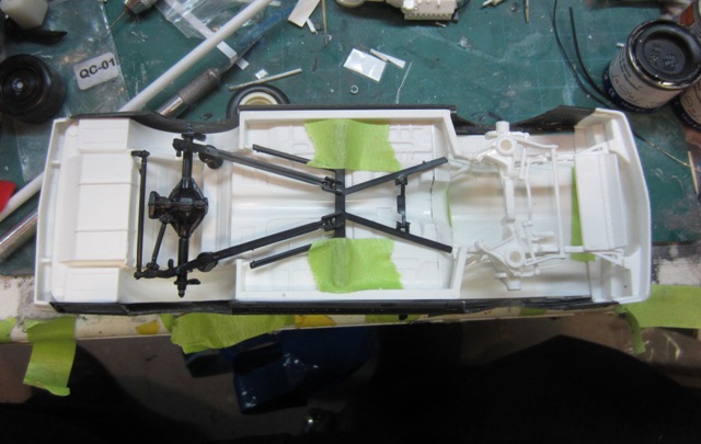

Ensuite, j'ai travaillé sur le différentiel et les suspensions arrière, un LMS roule pour la plupart du temps avec un différentiel de type "Quick Change" celui proviens d'un kit Monogram de camion Nascar, dans ces kit on y trouve de très belle pièces au 1/24, normalement mes SNRA le les construit au 1/25, les suspension vont demandé encore du travail mais disons que le plus gros est fait.
1985 Monte Carlo LMS (Late Model Sportsman) SHOP REPORT - Page 2 019-vi
Un petit travail sur la carrosserie, j'aiinstallé des cartes plastique pour remplacer les lumières.
1985 Monte Carlo LMS (Late Model Sportsman) SHOP REPORT - Page 2 016-vi
Et un petit test  pour voir le "stance" pas pire pentoute...
1985 Monte Carlo LMS (Late Model Sportsman) SHOP REPORT - Page 2 017-vi
Mais voulu aussi vous le montrer avec capot en place, et une une heure plus tard, parce que j'ai dû me battre avec le maintien des roue en place et j'y suis finalement arrivé.
Et voilà, en même temps la photo me permets de voir que je vais devoir agrandir mes ouverture d'aile arrière.
1985 Monte Carlo LMS (Late Model Sportsman) SHOP REPORT - Page 2 020-vi
1985 Monte Carlo LMS (Late Model Sportsman) SHOP REPORT - Page 2 021-vi
1985 Monte Carlo LMS (Late Model Sportsman) SHOP REPORT - Page 2 022-vi
