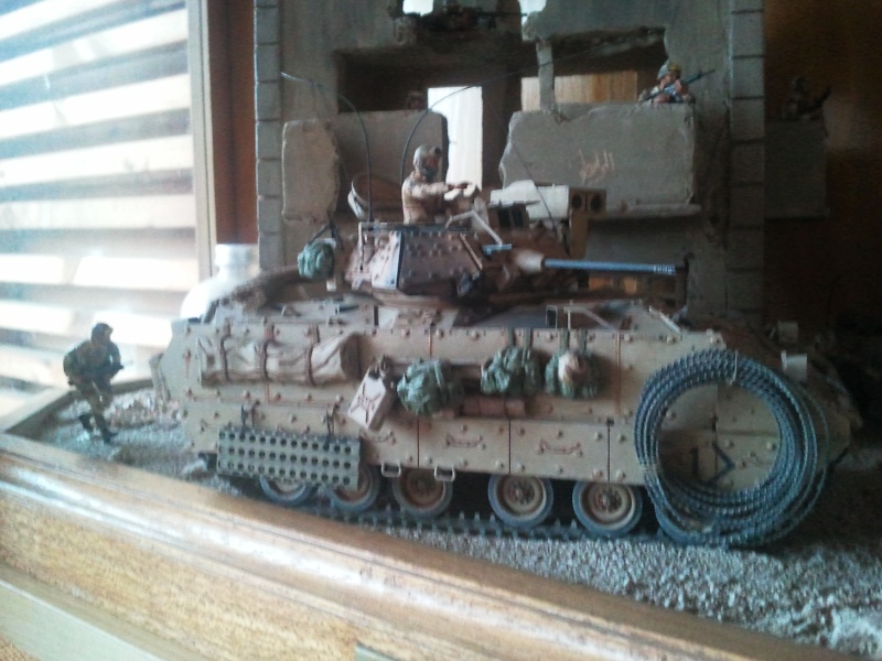

photo des sacs à dos en question:
ma première resine Photo115.
