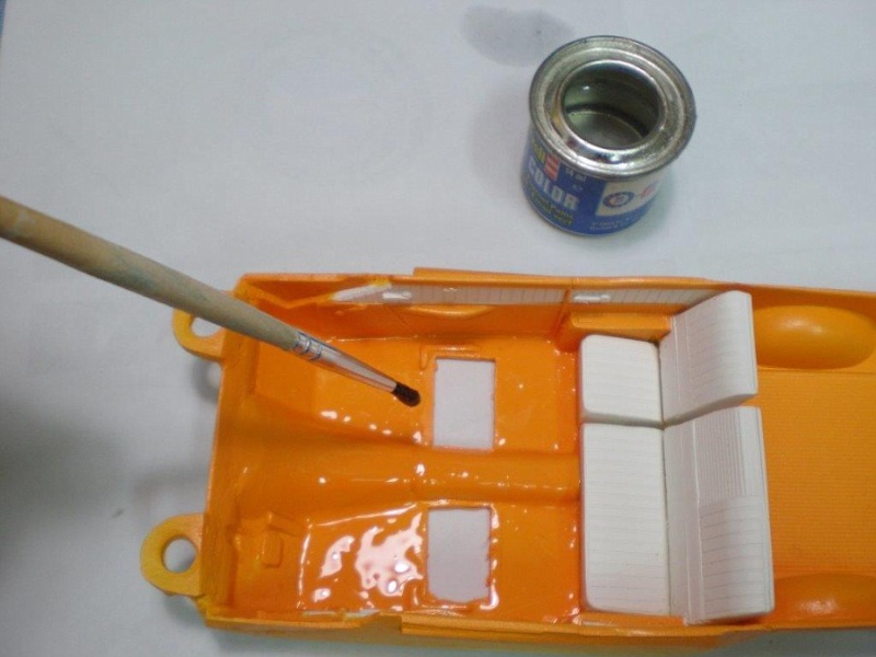

MessageSujet: Re: dodge challenger 2008   Jeu 2 Oct - 14:26
salut les amis
une petite suite pendant que la carrosserie sèche
les jantes sont passée a l'alclad
pour l’intérieur flaconnage rouge et couleur dark flesh
avec les photos je viens de voir que j'avais oublier d'eliminer les lignes de moulage du volant et des sieges que je vais rectifier de suite

pour l'interieur a l'emplassement du flaconnage pour faire coller celui-ci ,tu peux mettre soit du vernis ou de la couleur au pinceaux
