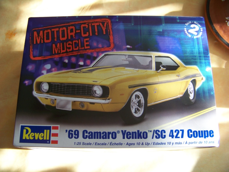

tu as les stikers YENKO ? car j'en ai vue une juste une seul fois et le mec ne parler pas français donc pour mois retour casse départ .
1967 Super Camaro 450 Yenko  Empty
MessageSujet: Re: 1967 Super Camaro 450 Yenko    1967 Super Camaro 450 Yenko  EmptyMar 29 Déc - 15:23
tu parle de la yenko maquette ou 1/1
des stikers yenko tu en trouve dans cette version
1967 Super Camaro 450 Yenko  Boite_45
donc la planche doit se trouver.

De un, la version Yenko 1967 n'a pas de stipping spécial celle nous montre gto02 est la 1969 ! Oui dans ce kit il a belle et bien tout les décalques pour une Yenko 1969 les stripes en blanc ou noir!
Pour ce qui est d'un "Aftermarkets" y'a Keith Marks au Canada qui en fait de très beau aussi, il est au Manitoba, donc tu dois t'Adresser a lui dans la langue de Shakespeare! IL est très fiable, c'Est prix sont en $US et il accepte PayPal "

j'ai encore jamais vue ce kit .

tres beau kit tu peut le trouver chez model car montain ou sur ebay
