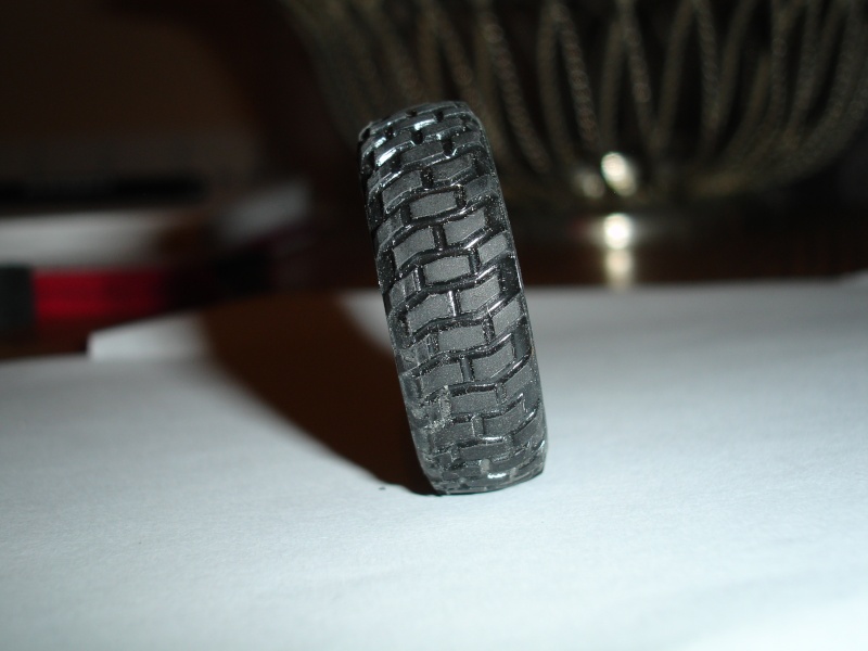

alors petite explication pour concevoir less roues de mon new.
j ai un pneu d un unimog 1/24 bien cramponné comme il se doit (voir photo ( j ai le restant de la boite aussi)
je fait un moule du pneu tous seulet je m en tire 2 en resine
jusque la tous va bien flower
j en pren 1 que je coupe pile au milieu a l aide de mon tour(la resine se travail bien)
je prend le 2eme et je coupe les deux flasque (ou coté) et je garde juste le bande de roulement
me reste plus qu a coller ma bande de roulement centrale entre mes deux moitiée exact comme sa j ai un pneu hors norme en largeur avec des beau crampons
reste plus qua faire un moule du ptit new et de tirer mes 6 pneu et bien sur une petite jante qui va bien en alu du style alcoa(fabriquant de jante truck)
[img]renault CBH Dsc01112[/img]

je sens qu'on va faire des affaires toi et moi.... tu fais des cartes de fidelité??? bave2
rien qu'un moulage des pneux du mog tel quels, ca me tente bien, pour mon 39 surfwagon... ou pour mon astro....

affraid sacré projet!!par contre le coup des pneus Twisted Evil Twisted Evil arceque le problème pour ceux qui montent des offroad c'est de trouver des pneus donc si l'envie te prenait contre monaie trebuchantes bien sur d'en faire plus que 6, je t'en prendras bien 5 normal et 5 big (ou j t'achete deux moule, 1 de chaque) Idea
et en abusant : faire des tofs lors de la réa des pnous Rolling Eyes merci msieur

par contre ouhai mais les pneus utilisé sont enorme sa va pas faire trop gros?
j ai attaquer un peu les pneus mais je butte sur un petit prob mais sa va vas se faire
renault CBH Empty
MessageSujet: Re: renault CBH   renault CBH EmptyMer 9 Déc - 22:46
sur le puchevy 72 j'aimis des pneus de truck et ça ne choque pas!! au cas dit moi les dimensions, pour la jeep il font 39 de haut sur 14 de large et ils sont "normal plus"
